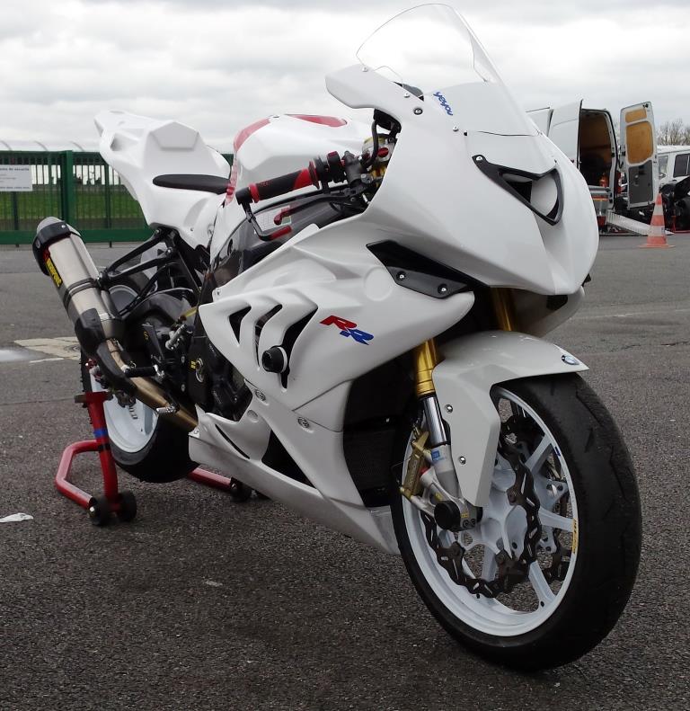

les nouvelles de samedi:
Carole peut être glaciale ... !!!!( et pas de commentaires déplacés
) taing, on a eu froid : vent de m... malgré le soleil.
Bref, la païlaote a bien roulée : presque 3 secondes de gagnée (mais encore à 3s de ses meilleurs temps). Les vitesses inversées commencent à rentrer, la puissance aussi malgré qu'elle n'ait pas encore testé la carto "slick" (la plus puissante et avec le minimum d'aide électronique)
J'ai pu aussi évalué la conso. On est de l'ordre de 0,24 litre/tour ce qui est très bas.... bienfait de l'électronique et d'une injection sophistiquée ou plus simplement pas encore dans le bon rythme ?... sans doute un peu des deux mais certainement à affiner !
Pour mémoire le GEX 1000 2003 engloutissait joyeusement ses 0,31 litre/tour
Une chtite pour la route :
