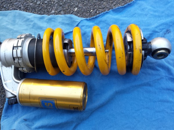

pourquoi avez-vous deporter autant votre molette noire de reglage sur le ohlins ? (on voit une entretoise/ecrou intemediaire)
ecart qui n'apparait pas sur la photo de gauche
edit: je viens de remarquer que le corps est different (une premiere version sans doute)
le miens part chez PFP semaine prochaine, il s'est entièrement dévissé en roulant

- goeland_
- Dinosaure du VTSC
- Messages : 6307
Re: une ancienne pistarde a la retraite
Oups c'est moche
on a eu un soucis une fois avec le Ohlins: amortisseur vidé, il devient en béton, plus d'hydraulique. problème réglé chez PFP en 1 semaine
Profites en pour voir si le ressort est adapté à ton poids : le 21kg/mm est "dur", il va bien si tu es proche des 80 kgs.

- Burnout
- 30 - première qualif
- Messages : 4151
- département : 29
oui je vais changer le ressort en meme temps, c'est l'occase !
vu que je fais 62 a vide/70 tout équipé ...
argh , faut que je prenne un peu de poids alorsgoeland_ a écrit : Profites en pour voir si le ressort est adapté à ton poids : le 21kg/mm est "dur", il va bien si tu es proche des 80 kgs.

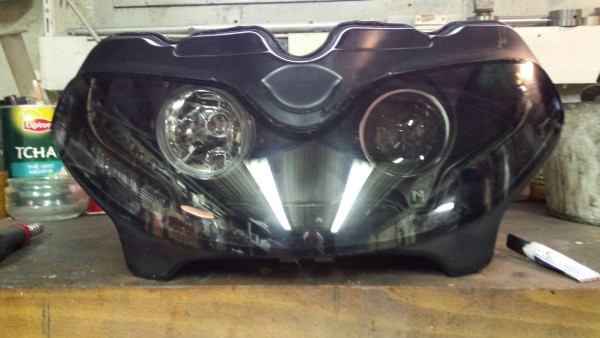

Le TLR n'a jamais fait de course d'endurance (a ma connaissance...) mais le phare existe
