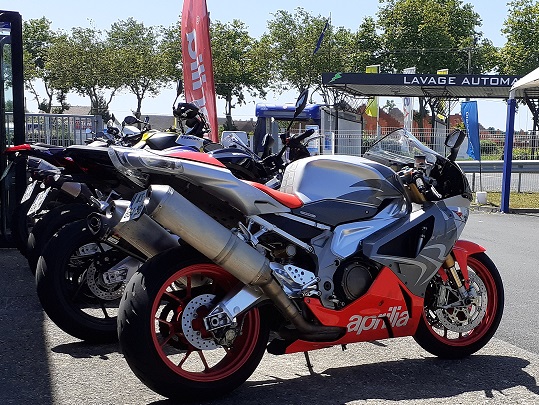

C'est bien (mais pas en duo), pour l'instant ça marche, et 250km avec un plein!
100% d'origine avec 17.000 au compteur..
Et toujours la 748, que je n'ose plus sortir..
