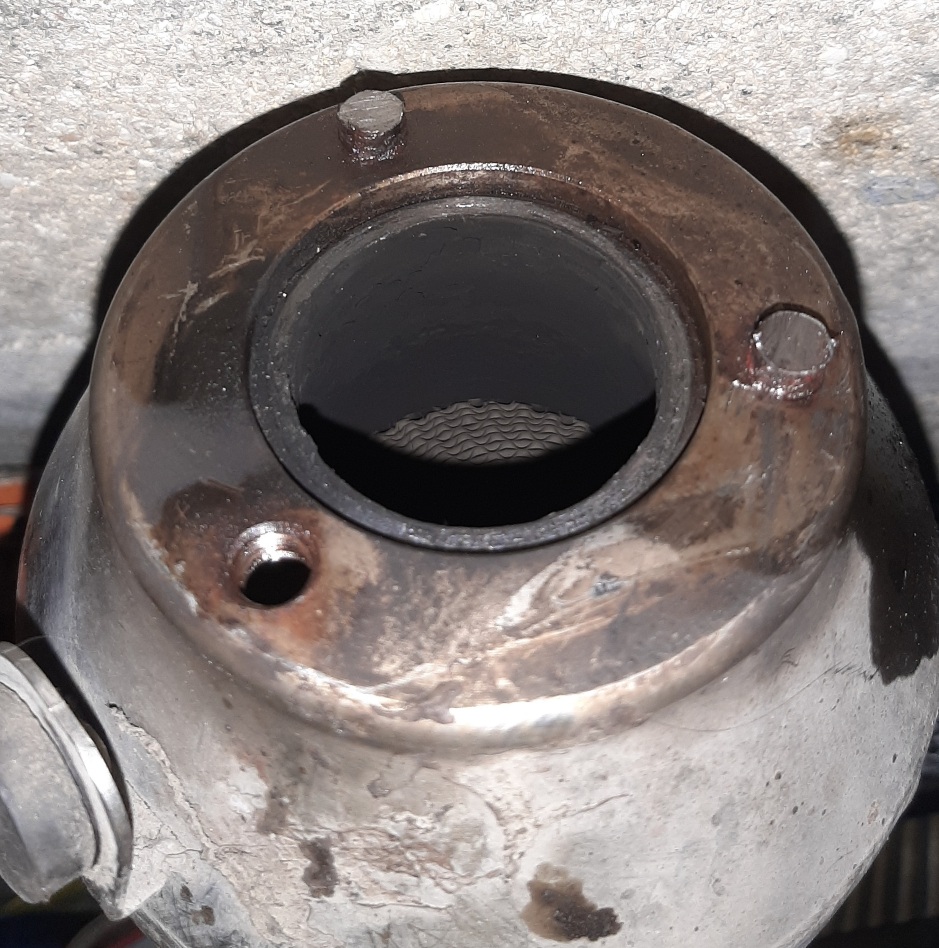

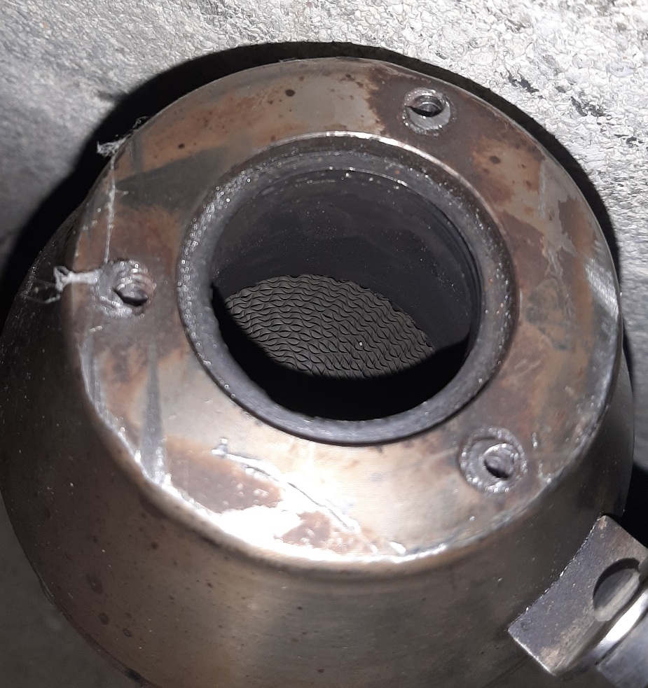

Bon, les boulons des silencieux inox d'origine sont soudés et la rouille a bouffé les têtes qui n'accrochent plus dans les pans des clés à tube ou des douilles
1 sur 6 est sorti ! :violent1:
J'ai donc coupé les têtes et abondamment arrosé de WD 40 (super-dégrippant)
Même en perçant pour poser un tourne à gauche ( queue de cochon) rien ne bouge !! :roll: :cry:
Je sais, ce n'est pas du tout centré car j'ai voulu le faire avant dépose du pot... :cyp: :violent1:
Si quelqu'un du 91 ou 77, a les outils et le savoir pour me les extraire des pots avant que j'aille dans un atelier, ça serait sympa
:angel4: :angel4: :angel4:
Dernière modification par Lexave le 09 mars 2025 22:27, modifié 1 fois.

Message par goeland_ » 04 nov. 2024 15:59
Dans ta première photo, ca a l'air compliqué : le filetage restant n'a probablement pas survécu, le trou est trop excentré :cry:
Dans le seconde, si tu es suffisamment de matière pour utiliser une pince étau et en chauffant ca pourrait être sauvable ?
Je suppose que l'embout n'est pas démontable ?
Sinon repercer et tarauder en décalant les trous, mais ca risque de géner pour les fixations ?

Message par Lexave » 07 nov. 2024 01:31
Oui, c'est trés excentré sur le premier silencieux mais je ne crois pas avoir attaqué le pas de vis. Il faudra surement tarauder quand même
En effet, je peux décaler les trous de fixation car la plaque sur l'echappement est libre et peut tourner :thumbleft:

Messages : 6307
Re: Trou d'air
Message par goeland_ » 09 nov. 2024 11:15
L'embout, c'est de l'alu ou de l'acier ? ca peut permettre d'envisager les choses différemment
Et démontable ou pas ?
